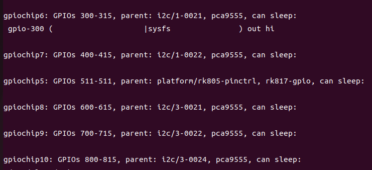

  2. 查看内核 GPIO 口,如下图
    [i]3. 使用I2CTool 能够正常控制PCA9555 IO 口。
    4. 发现注册在 I2C3 的 PCA9555 驱动。无法正常申请GPIO
    :/sys/class/gpio # echo 600 > export
该问题如何解决,谢谢。
