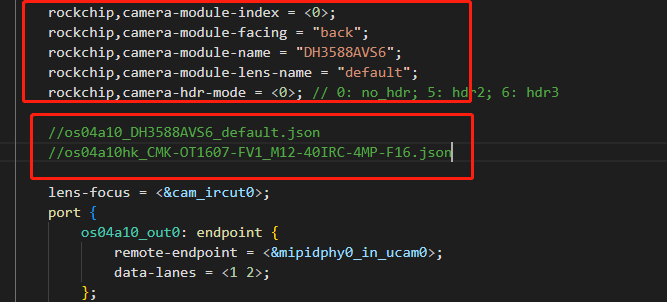

有时候会出现这个错误
iqfile 文件有两个os04a10的json文件,我该填哪个?
