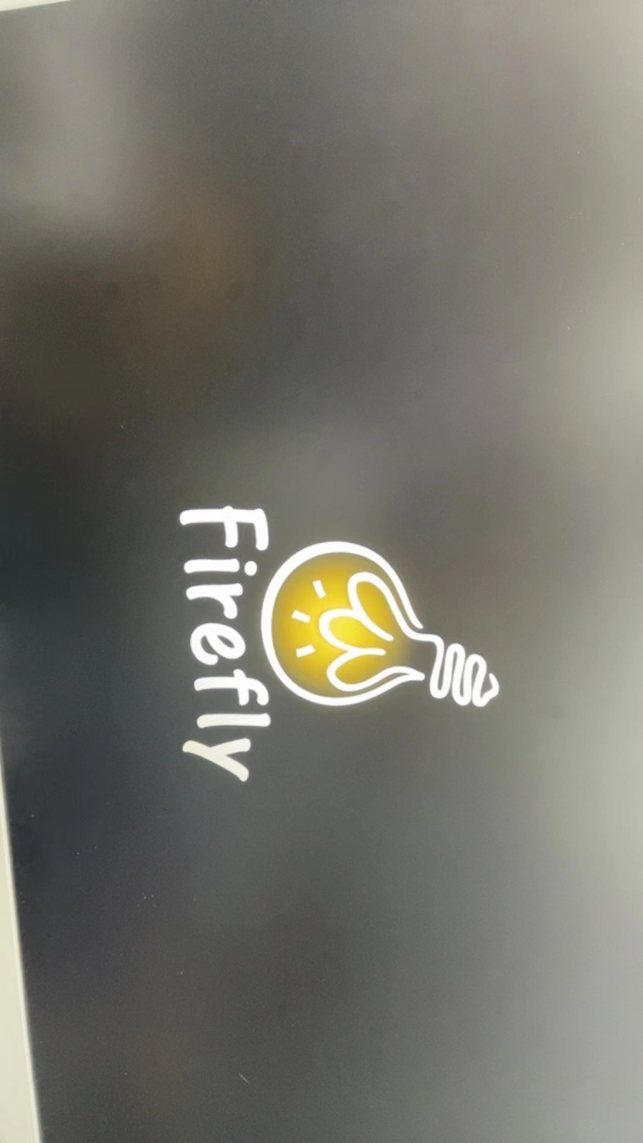

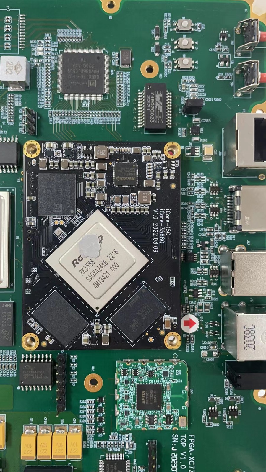

如图,仿照官方给的RK3588底板,重新设计了一块底板。结果系统每次刚一启动,运行到这个界面就不动了,进不去。求助一下各位大神,看大家在设计的时候有没有出现过这个问题。帮我看一下大概是哪里设计出了问题。

1 根据实际底板情况裁剪dts配置
2 可以提供调试串口log以供分析
内核裁剪后可正常开机 感谢DALAO
