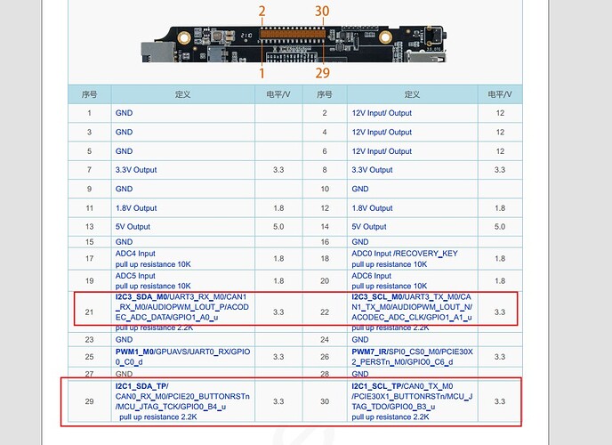

针对ROC-RK3568-PC 这块主板,我想使用其CAN模块,该主板默认其为如图所示,
,如何将其复用为CAN引脚,我所使用的是资料云盘提供的ROC-RK3568-PC-RTLINUX_Ubuntu系统镜像。因为硬性要求我必须使用实时的linux系统。
,如何将其复用为CAN引脚,我所使用的是资料云盘提供的ROC-RK3568-PC-RTLINUX_Ubuntu系统镜像。请问这个can如何使用

这个板子只是将can接口从芯片引出来,还要外接一个can收发器,出来的数据才可以正常通信的。
还有这个rtlinux很旧了,可以在网盘更新最新的,实时性能有优化
