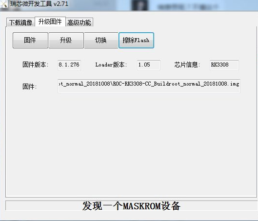

烧写镜像异常
固件文件名称:ROC-RK3308-CC_Buildroot_normal_20181008
Log日志:调试串口打印信息.txt
用官方工具能找到maskroom
,用官方固件提示烧写成功。但是无法进入系统。用串口助手监测,打印如下信息。不知道哪儿出现了问题。
