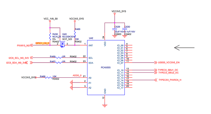

使用iCORE-3588JQ核心板,配合自定义的底板组成系统,底板仅有一个网口、一个串口、PCIE和TYPEC口,目前网口、串口和PCIE都能正常使用,然而TYPEC口无法使用,底板的电路设计参考AIO-3588JQ,其中TYPEC口几乎完全按照参考原理图:
参考原理图TYPEC连接方式为图一,自定义底板为图二
参考原理图i2c设备PCA9555连接方式为图三,自定义底板为图四
上电后在自定义底板上无法使用无法使用lsusb查看插在TYPEC口上的设备,按住RECOVER键(与参考设计连接方式完全相同)也无法使用TYPEC口刷系统,使用含有适配输出的TYPC拓展坞也无法输出视频,AIO-3588JQ上可以正常使用。尝试该了TYPEC口I2C设备的地址,有0x20改为0x21,也没有改善。
请问该如何修改设备树文件适配自定义底板?是否是因为删除了其它设备导致TYPEC口异常?

1 如果完全按参考设计的话应该是不会出现你说的问题,可以排查下硬件连线是否正确
2 测量并确认相关芯片供电正常
3 如果硬件连线正常,就检查dts配置
4 typec有检测芯片fub302,通过i2cdetect检测是否搜到对应地址
5 如果用pca9555,是否pca955已正常工作
2 测量并确认相关芯片供 …
感谢回复,经过排查是PCA9555地址设置端口上拉电阻焊接问题
