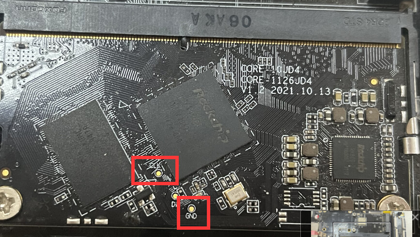

短路核心板上的 clk 和 gnd 焊盘,在上电会进入 maskrom 模式再升级
有链接吗看一下具体的图例
请问是这上面的clk 和 gnd吗
