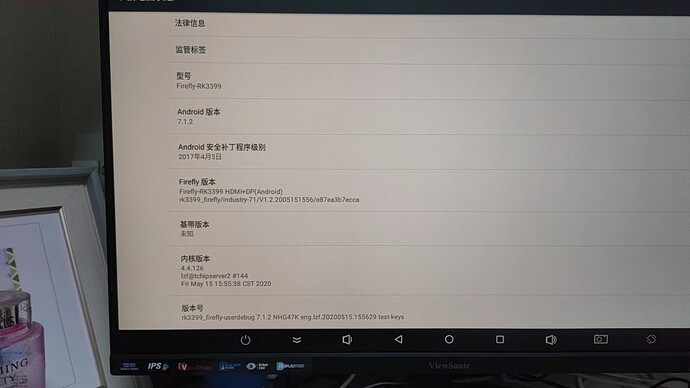

补充截图

板子是Firefly-RK3399, 比较旧的那款, 烧录的固件是 官网提供的地址, 从百度网盘下载的这个, 烧录的Android 系统, 请帮忙看下, 是不是需要通过echo 改一下usb的模式,才能使用adb 呢?
