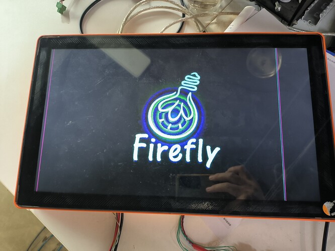

RK3288 lvds点亮屏幕之后,开机第一屏正常,之后颜色就乱了
是源码里面哪里二次初始化lvds了吗?

&lvds_panel的参数有问题吗?
还有一个事 lvds供电有一个管脚是GPIO5 17 但是这个管脚在uboot都不能改变状态 有哪里占用了吗?
