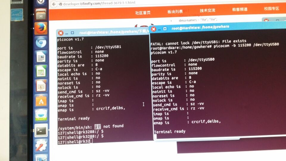

第三步,测试串口三是否打开,我是将调试口和串口3一起接入电脑
调试结果:左边的调试口能正常调试,右边串口3不能进入,出现问题,同时我用ls命令查看设备的串口:
查看结果:就只有调试口与蓝牙口,并没有看到ttys3
最后,连接串口3的调试小版的红色指示等一直亮,而不是正常的闪烁,请大神指导?是板子有问题吗

先从log看看有无uart3的信息,排查一下原因。看你的设备好像是USB转串口设备,只有串口工作正常应该会有设备的

我做过了哈:
我的步骤是:
1。下载android源码4。4的版本,然后按教程更新,然后编译
2。我在编译后的文件中按教程打开uart3,编译,写入。
3。启动后还是发现串口3没信息,而测试调试口就有信息
我查看版本的结果:

暴哥,我把日志传上去,你看看,我搜了,没有uart3的信息,麻烦你在看看
