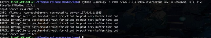

我在本机的1935部署了rtmp视频流,使用 ffmpeg的话,是可以正常读取到视频流里的画面的,然后使用最新版的ffmedia里的demo.py读取视频流,使用“python ./demo.py -i rtmp://127.0.0.1:1935/live/stream_key -o 1360x768 -x 1 -r 2”命令执行程序,提示:
Firefly FFMedia: v2.3.1
input source is a rtmp url
INFO: ff_media: connectToServer: connected to server 127.0.0.1:1935
ERROR: 10rtmpClient: postRecvBuf: wait for client to post recv buffer time out
input_source init failed
后,直接停止了,无法读取到视频流
