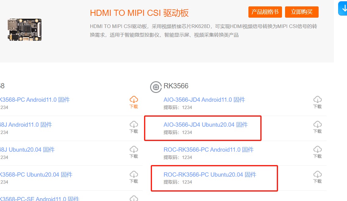

RK3566提供的系统镜像Ubuntu有2个,他们之间有什么区别?
我要使用RK3566 + RK628D驱动板,烧写哪个系统合适?有没有已经集成了驱动的系统镜像。
我看网上RK628D的驱动教程里面,是用了几个IO口去做控制的,但是这个驱动板只有一个MIPI CSI接口和开发板连接,那么其他的控制IO呢?

ROC-RK3566-PC + RK628D转接板;
我分别测试了2个固件;ROC-RK3566-PC Android11.0 固件,这个固件测试628是没有问题的;
这个固件:ROC-RK3566-PC Ubuntu20.04 固件,测试后有问题;
内核相关日志看起来没有问题,但是/dev列表下是没有识别到对应的video设备,只有系统默认的video0~video4;
