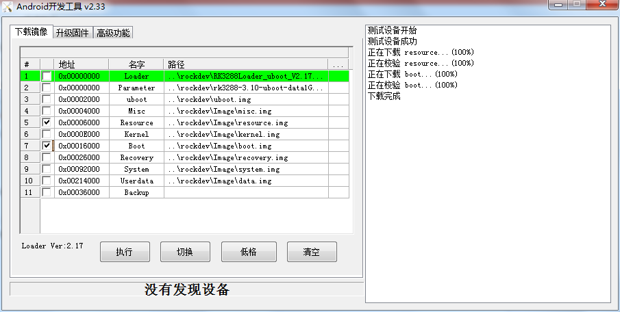

3.将生成的kernel.img和resource.img写入板子中,报错没有找到kernel分区偏移

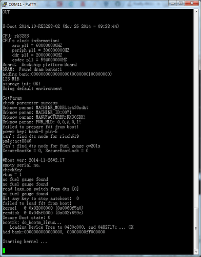

4.尝试将kernel变成boot.img烧录。使用mkbootimg --kernel arch/arm/boot/zImage --ramdisk initrd.img -o boot.img命令将kernel.img与initrd.img合成生成boot.img,将boot.img与kernel.img一起烧录到RK3288里,烧录成功了,但是无法启动板子,板子外界到显示屏,发现它一直在闪烁,似乎是在不断重启(这个不太确定,只知道每隔3-4s闪烁一下)
5.怀疑需要烧录parameter,可是按照官方的编译内核教程的parameter烧录之后,无法启动RK3288板子,启动报错es8323_create file error

看看log有无空指针,一般不断重启会是因为这个原因
看不懂,只知道一直在 Starting kernel . . . ,图上说的参数啥的不太明白

已经解决了,谢谢帮忙。最后烧录的是boot.img,和resource.img,参考的是linux编译内核的教程

parameter相当于是一个分区表,跟这个没关系的,可以不用改。

我也遇到过,如果是编译Linux内核3.10版,按照官网上来就行,之前先下载一个固件,最好是server版本的,别用sdk里的内核,最好只烧录boot和resource就可以了,parameter不用烧

我用的SDK里的,问题已经解决。
