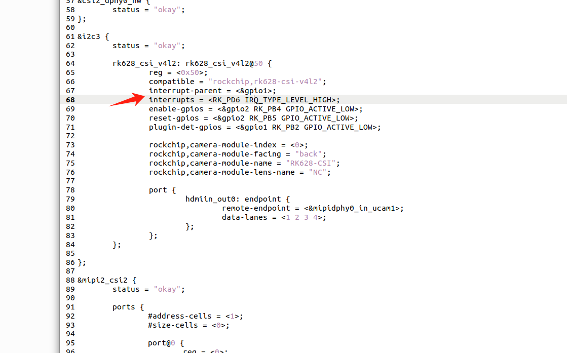

9
会不会是这个INT管脚3588L的座子上是没有的?
AIO-3588L硬件上不支持RK628D,4脚与8脚连一起所以无法工作,官网未提供对应固件即表示不支持
https://www.t-firefly.com/doc/download/206.html
