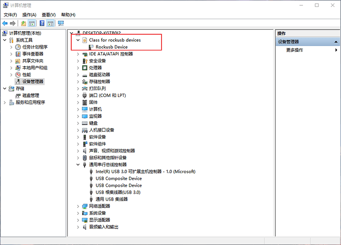

换根type-c线或者usb 口看下吧,驱动安装好, 正常就可以看到设备了,你可以到电脑设备管理器里面看看能不能发现rockusb 设备
