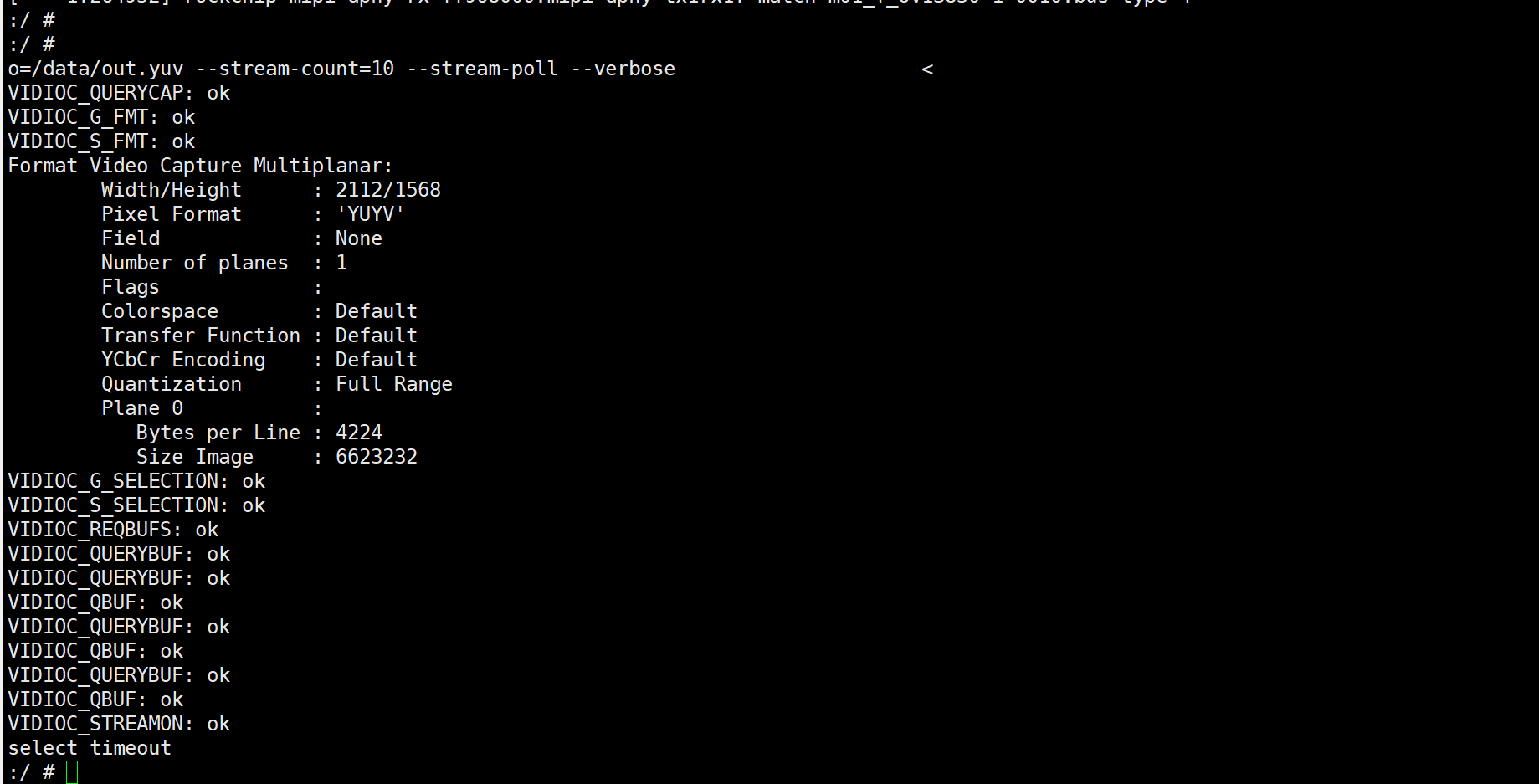

:confused: # 执行抓图命令:
v4l2-ctl -d /dev/video5 --set-selection=target=crop,top=0,left=0,width=2112,height=1568 --set-fmt-video=width=2112,height=1568,pixelformat=YUYV --stream-mmap=3 --stream-to=/data/out.yuv --stream-count=10 --stream-poll --verbose
请指导一下这是什么问题,如果有xml文件需要配置应该在什么地方配置。
以及这个抓图怎么抓?
log.zip (1.11 KB)
/data/out.yuv大小是0,没有数据
