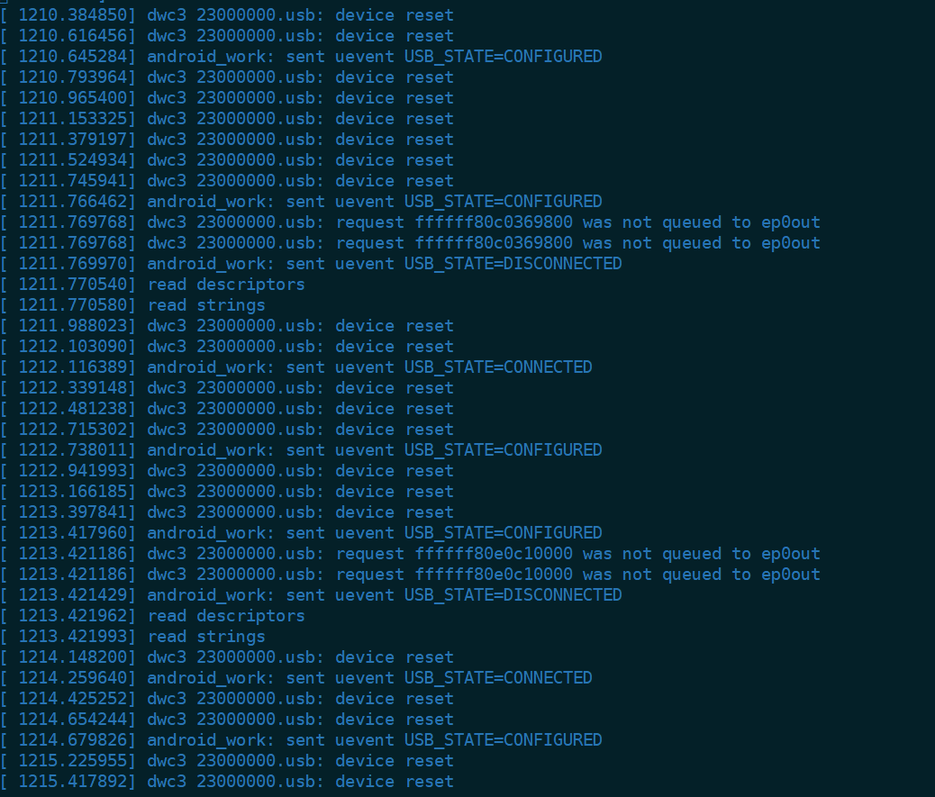

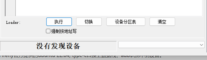

烧录Firefly官方提供的ubuntu 22.04, typc-c口接上数据线,adb识别不到设备,内核打印dwc3 23000000.usb: device reset

一直打印
更换了一根Andorid手机上用的数据线,能正常识别了
