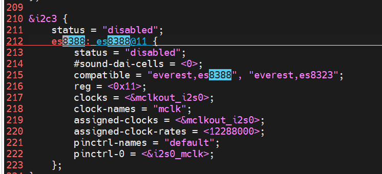

尝试按照网上教程通过i2c配置es8388的参数,在系统内显示此i2c地址不存在。

i2c地址
reg = <0x11>;

您好,按照这个地址配置没有成功,请问如何在输入20kHz信号的情况下,确保3588板上的音频芯片输出采样率为96kHz,并确保输出信号幅度的大小不为压缩,保证20kHz音频信号输出的幅度,麻烦帮忙指导一下。
樵下客@ 发表于 2025-8-12 17:13
您好,按照这个地址配置没有成功,请问如何在输入20kHz信号的情况下,确保3588板上的音频芯片输出采样率 …
-y 1改-y 3 ,截图已经说明是挂载I2C3,而不是I2C1
