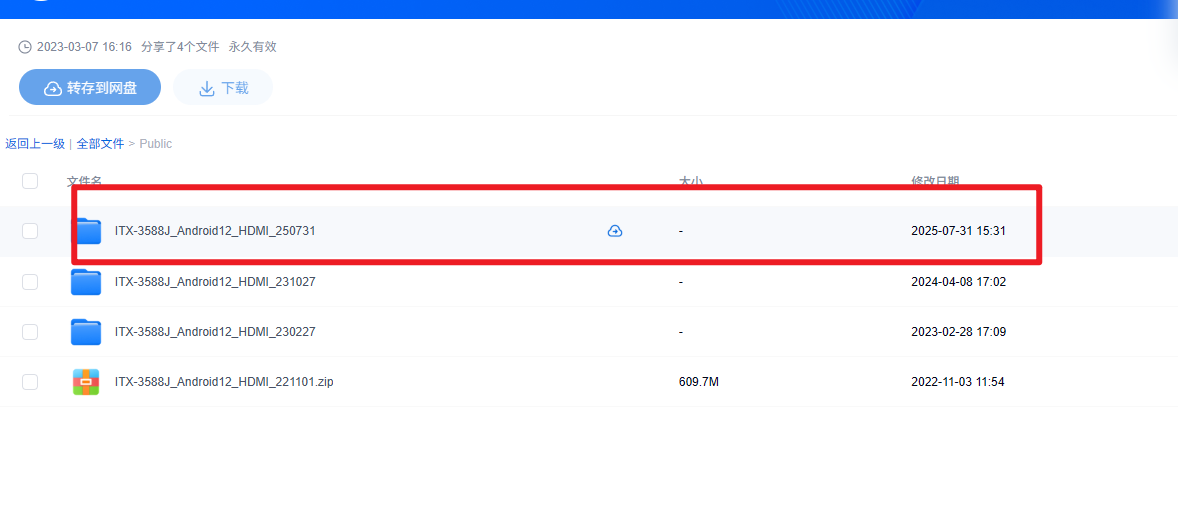

Android12 固件
zhangzhenzhao 发表于 2025-8-27 09:08
Android12 固件
https://pan.baidu.com/e/1ZPksZtzNM0Y_g5NNWehP8Q
好的,我们测一测最新Android固件。
