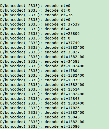

logcat显示:
从logcat可以看出1280720的preview数据长度是1280720*3/2=1382400;
硬编码后数据长度是et 大概在50000以内。
硬解码后数据长度是dt 又回到了1382400。
