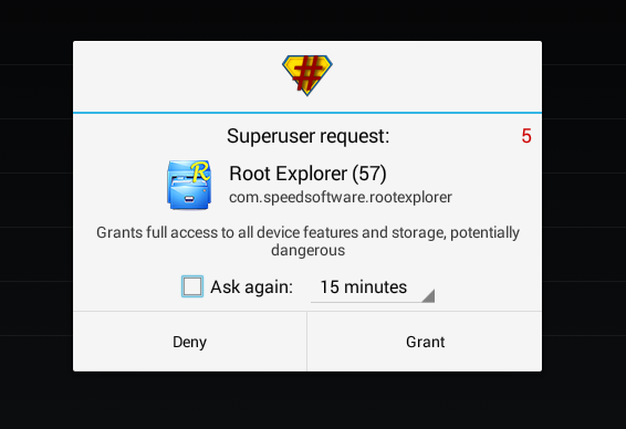

4.安装RE资源管理器测试下ROOT是否成功
1)打开RE资源管理器,进入目录system/app
2) 点击左上角的 Mount R/W,会弹出Superuser的权限管理窗口(SuperUser超级用户授权工具相信大家都很熟悉了),选择接受/Grant
3)接着就可以使用RE资源管理器删除system/app的apk了,证明ROOT成功
