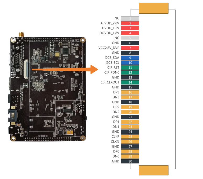

刚入手Firefly-RK3288,包装非常精致,而做工也很不错,性能更没得说,其他还在研究中,特此排版了Firefly-RK3288的GPIO和MIPI-CSI接口描述图,并和官方资料一并整理出来,让各位更直观了解Firefly-RK3288的接口{:3_52:}

[b]4. Firefly-RK3288【量产版】MIPI-CSI接口
