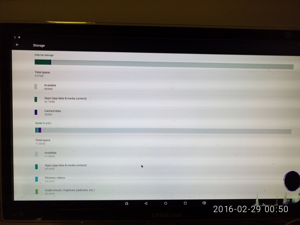

使用Android 5.1SDK编译出来的image,发现以下个问题:
1, NAND没有正确识别,导致internal sdcard无法使用。
2, Launcher3 总是报内部错误。估计是问题1导致的。
3, 屏幕分辨率虽然是1920x1080, 可是总感觉图标,文字比官方的ROM大,布局没有官方的ROM紧凑。
下图是用android5.1 SDK编译的ROM,屏幕显示效果,感觉好像不是1920x1080p一样,但是HDMI设置里面确实是1920x1080p。NAND和external SD card都工作不了。

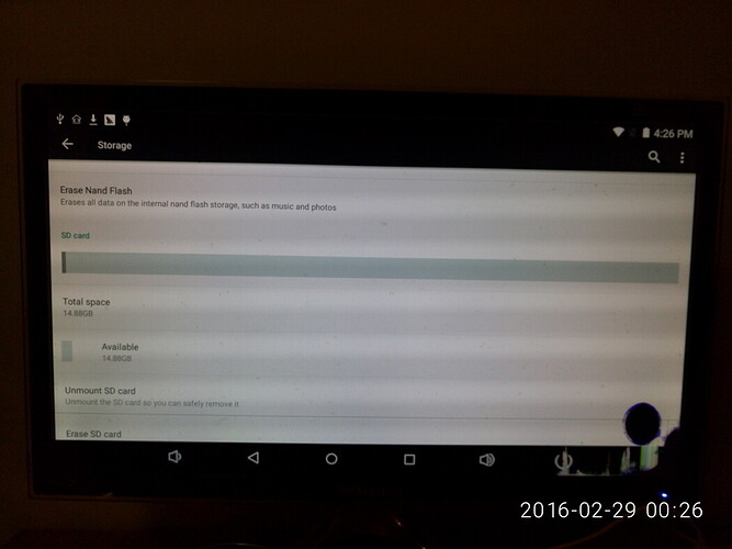

下图是官方固件5.1,屏幕显示,非常细腻,NAND也是工作的。
