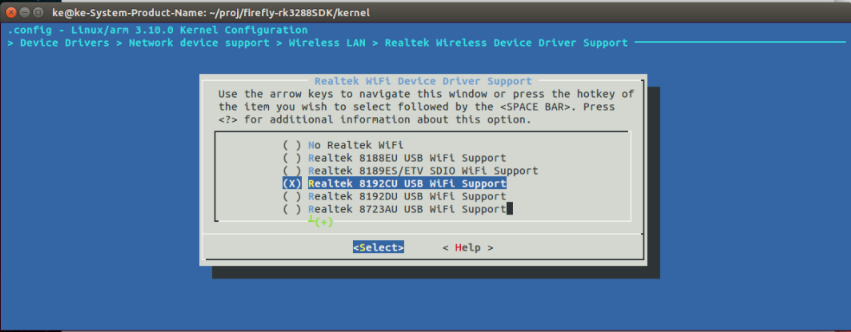

请问SDK中内核自带的rtl8192cu驱动能用吗?为啥我在内核中如下图选择了后还是lsusb可以识别到网卡,但没法使用。
!(E:\Users\Administrator\Pictures\Saved Pictures\2016-03-24 14_36_01.png)
这是图,刚才没发成功

解决方法还是采用原来的内核自带驱动只是稍作修改。
驱动目录下的 net\wireless\rockchip_wlan\rtl8192cu\os_dep\linux\的os_intfs.c文件下的1644行和1645行:
EXPORT_SYMBOL(rockchip_wifi_init_module_rtkwifi);
EXPORT_SYMBOL(rockchip_wifi_exit_module_rtkwifi);
注释掉,改为:
module_init(rockchip_wifi_init_module_rtkwifi);
module_exit(rockchip_wifi_exit_module_rtkwifi);
其他的代码都不要动。
然后去内核菜单配置下如图:
保存配置,编译内核生成kernel.img文件,然后采用http://wiki.t-firefly.com/index.php/Firefly-RK3288/Build_kernel
的方法打包生成boot.img,因为我使用的是官方的双系统固件因此要把boot.img下载到Recovery分区(这点比较重要,
上个星期就是下载到kernel分区,结果改了内核配置一点变化都没有…)
!(file:///E:\Users\Administrator\AppData\Roaming\Tencent\Users\357479416\QQ\WinTemp\RichOle\3CFN5V7CBV)DM4Y639FGU%2.png)
