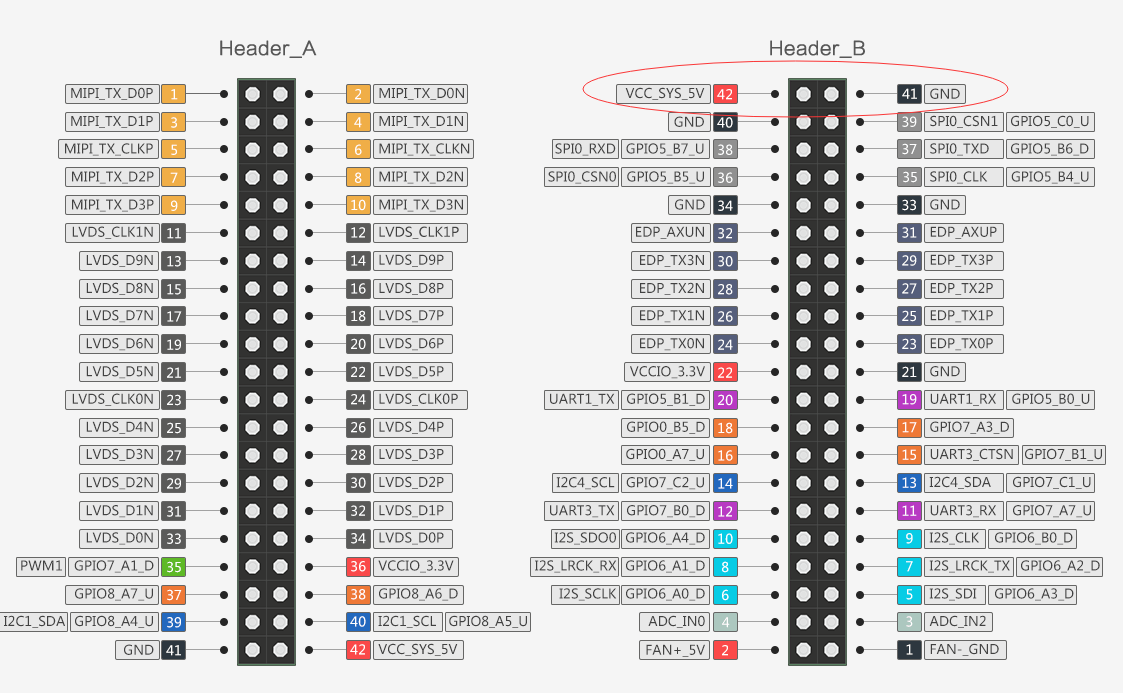

如图所示,请问是否可以将供电电源的正负极接在41口和42口为RK3288供电,而不是通过电源适配器所附的电源连接线连接到POWER口进行供电?
可以从此口输入,但引入的排线请要稍微粗点。

为什么我用普通的杜邦线接上去后无法开机,供的是5v电压

你电表量过电流多大吗?电流太小开不了的

我还自以为满足5v就够了,那额定电流是多大?

DC5V - 2.5A ( 通过DC4.0*1.7mm座供电)
参数里面写着的:http://www.t-firefly.com/zh/firenow/firefly_rk3288/specifications/
