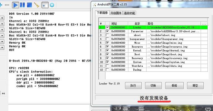

手贱,在boodloader中加了一个 while 的死循环,结果变砖了 求救
而且按照 wiki 的接线 makerom mode 进入不了
串口总打印 我 修改过的 boot 的信息,然后 死翘翘
本以为 boot 可以随便烧的
maskrom都是可以升级,除非硬件有问题
搞不定 只好买过一个新的板子了
