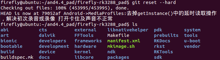

为什么下载好的PAD SDK解压后什么都没有,MD5补码是正确的啊,请了解的朋友指点下
截图
运行git reset --hard

运行git reset --hard
万分感谢,按你说的解决了问题:handshake,还请指教这行命令是什么意思呢,之前用ll命令看到有个.git的文件夹又是什么呢?
