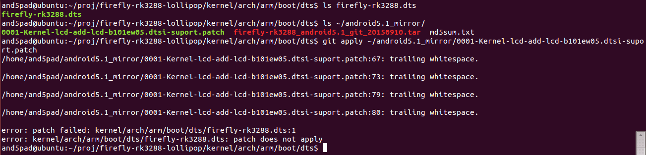

使用补丁(请到原帖下载,一楼有),将下载好的zip文件解压,然后将里面的.patch文件拷贝到ubuntu下(使用ssh或共享文件夹及scp随个人喜好)。然后使用git apply命令打上补丁。最后面会出现两个错误,但是不会影响我们功能的应用,至于为什么我也想请了解原因的大神们来指点一二:handshake。
注:这里我将.patch文件放到了and5.1pad目录下,使用git apply需输入正确的路径和文件。

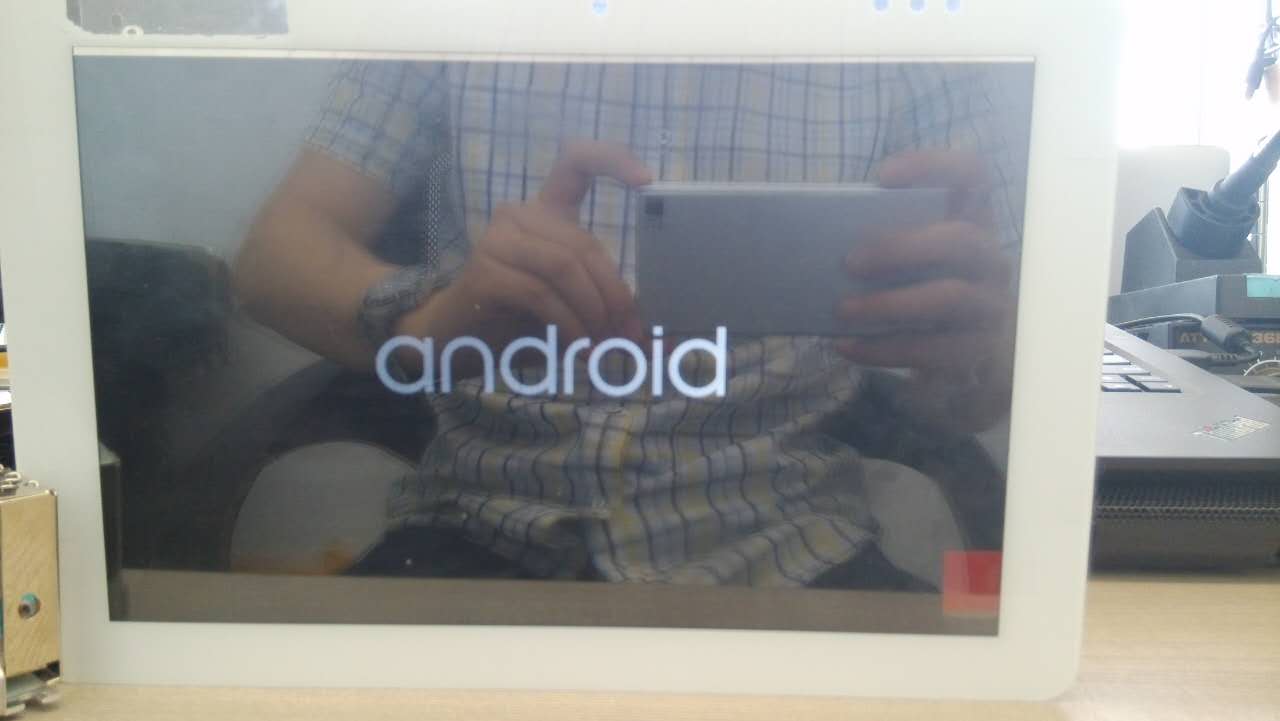

将生成的kernel.img和resource.img下载到开发板,链接好10.1LVDS显示模组开机即可。
