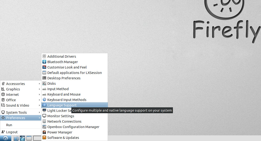

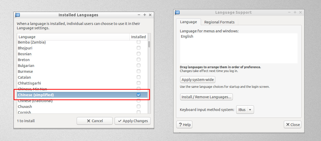

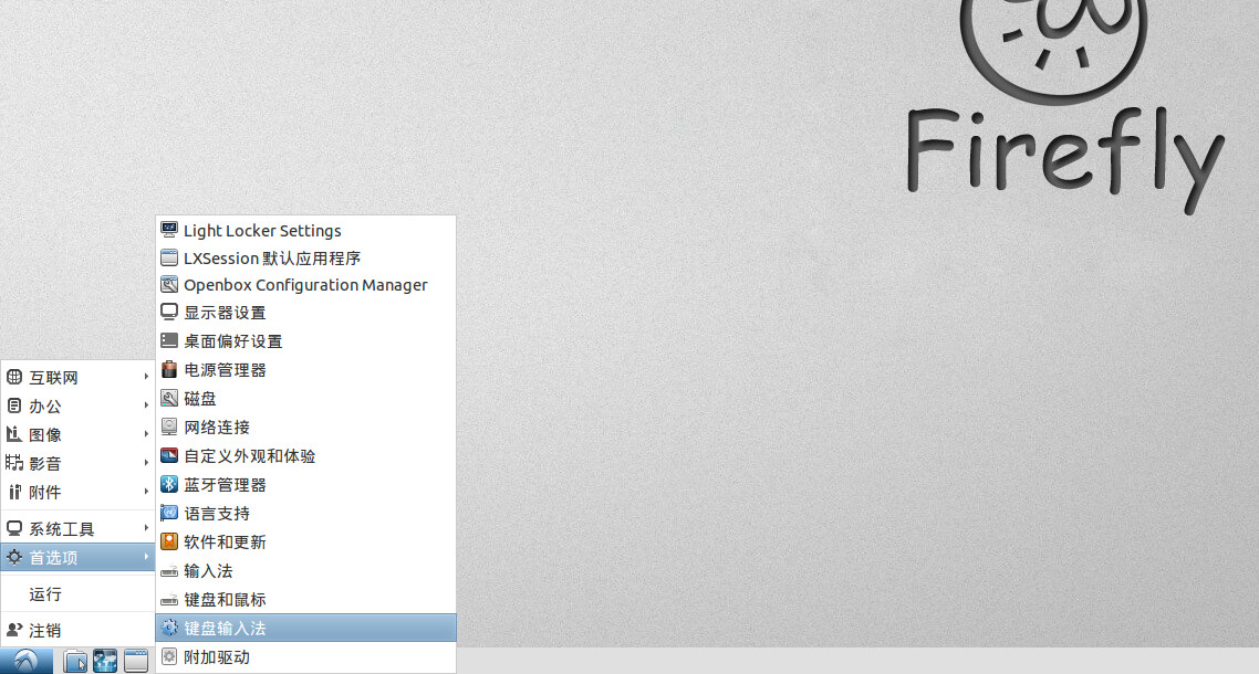

首先是下载Firefly最新的双系统固件了,进入的lubuntu系统。在perfernces中选择launguages Support:

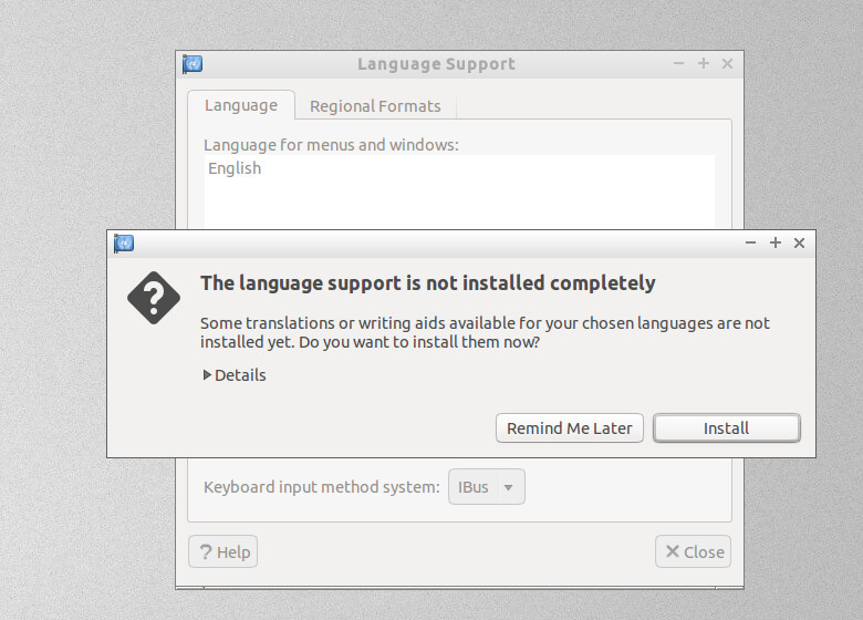

提示安装 ,选择Install:

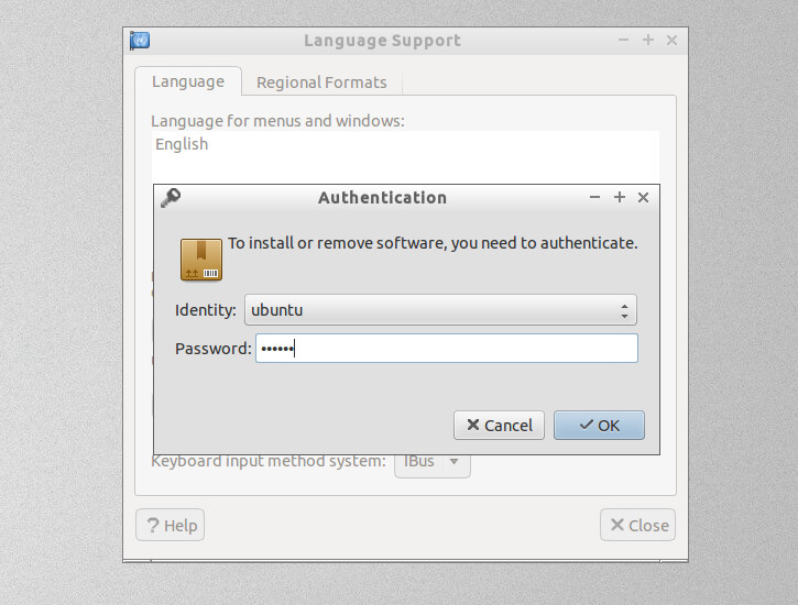

输入密码:固件默认用户名和密码都是 ubuntu

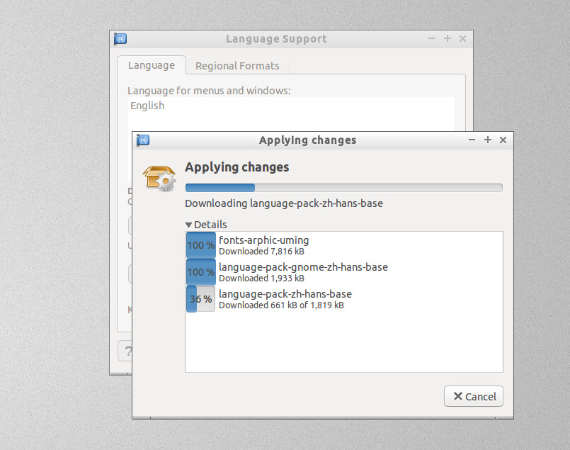

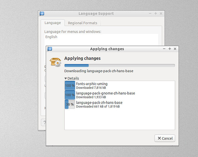

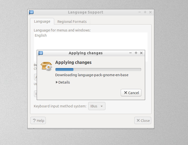

等待下载完成:

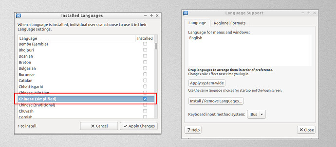

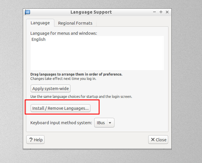

完成之后 选择Install\Remove Languages:
在弹出框中选择chinese(simplified)
点击Apply Changes,然后就是慢慢的等待下载完成。

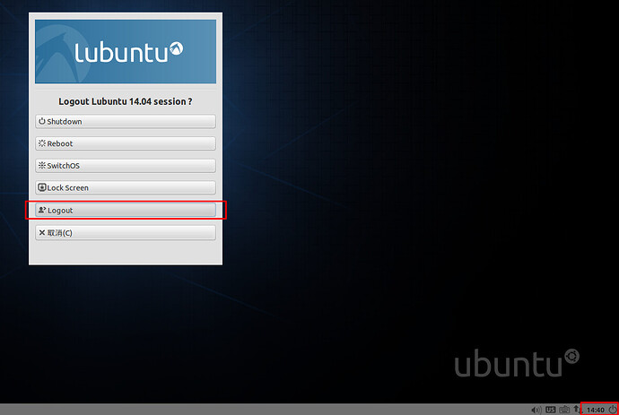

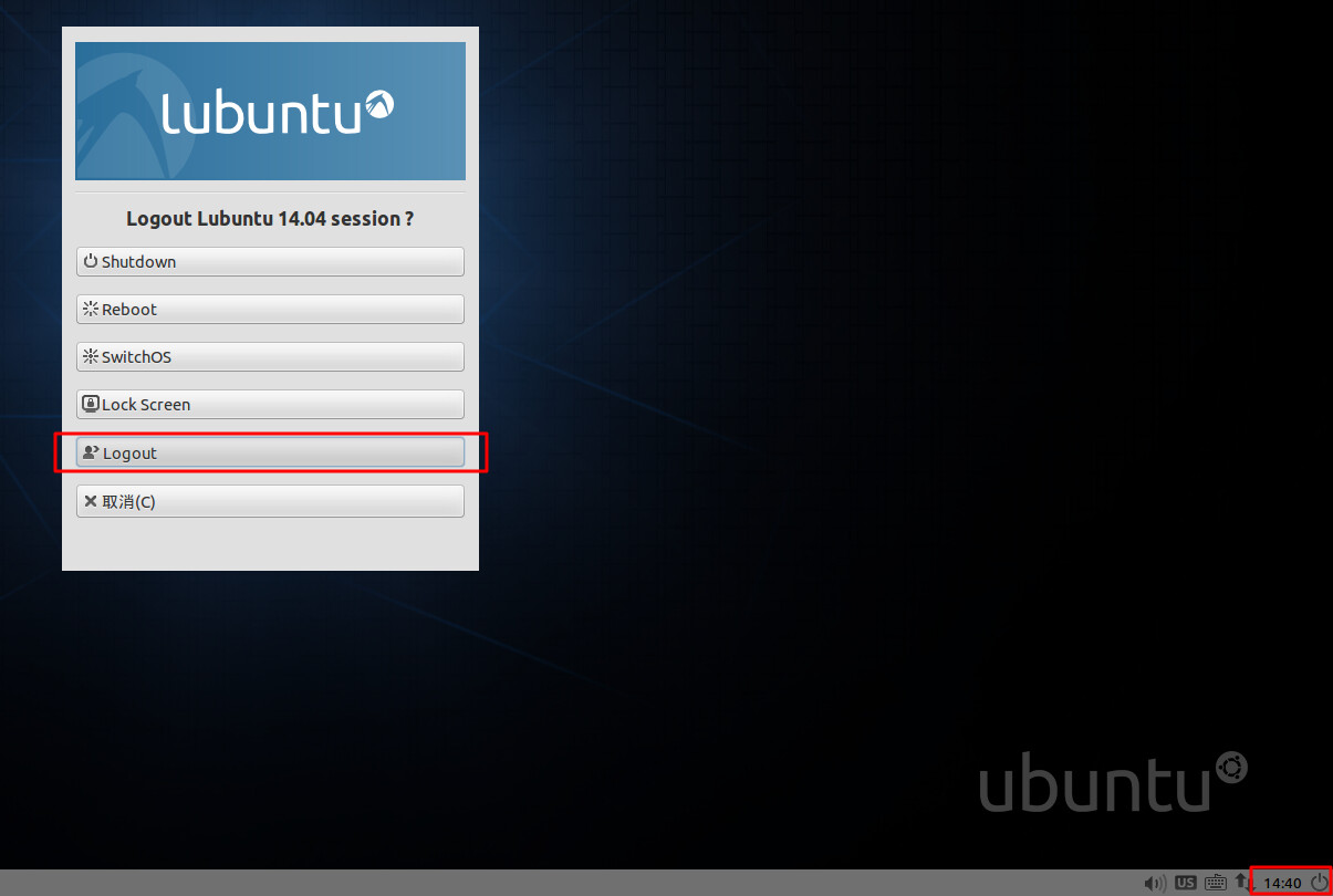

下载完成后退出,然后登出系统

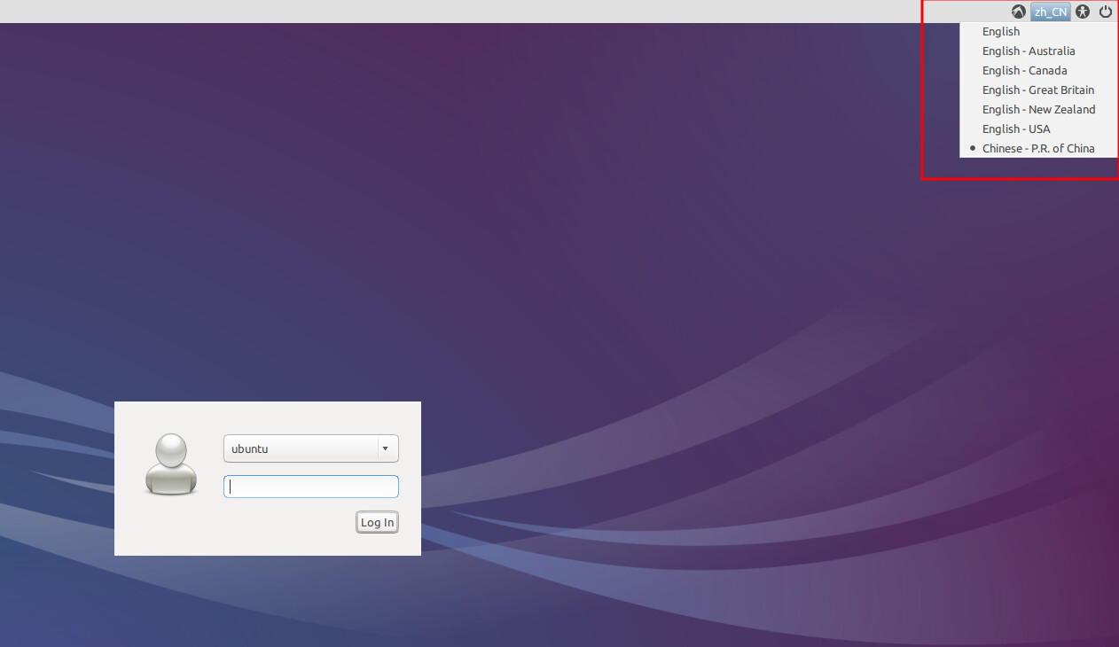

在登录界面,选择语言:如图中所示:

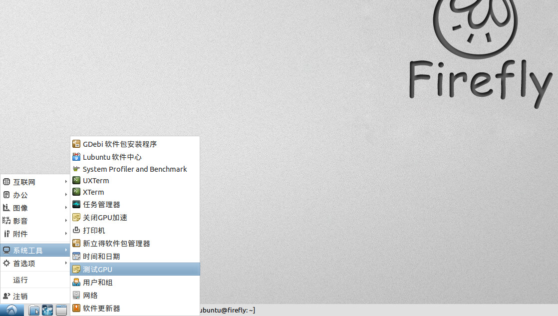

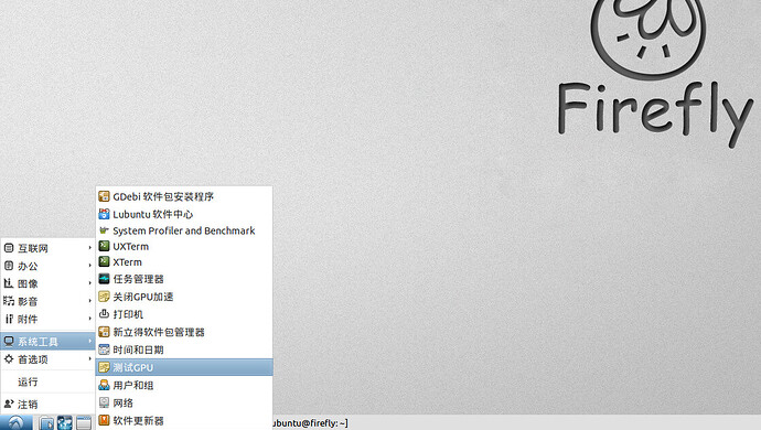

在登录进去之后就是中文支持的啦!:loveliness:

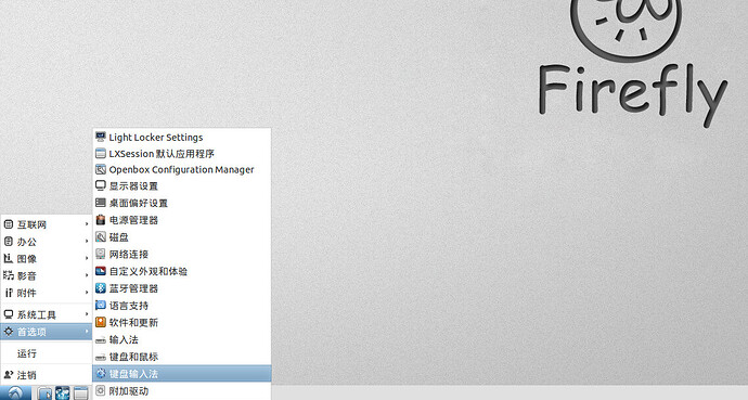

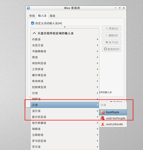

在首选项里找到键盘输入法

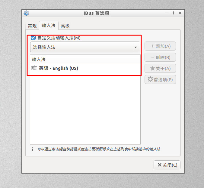

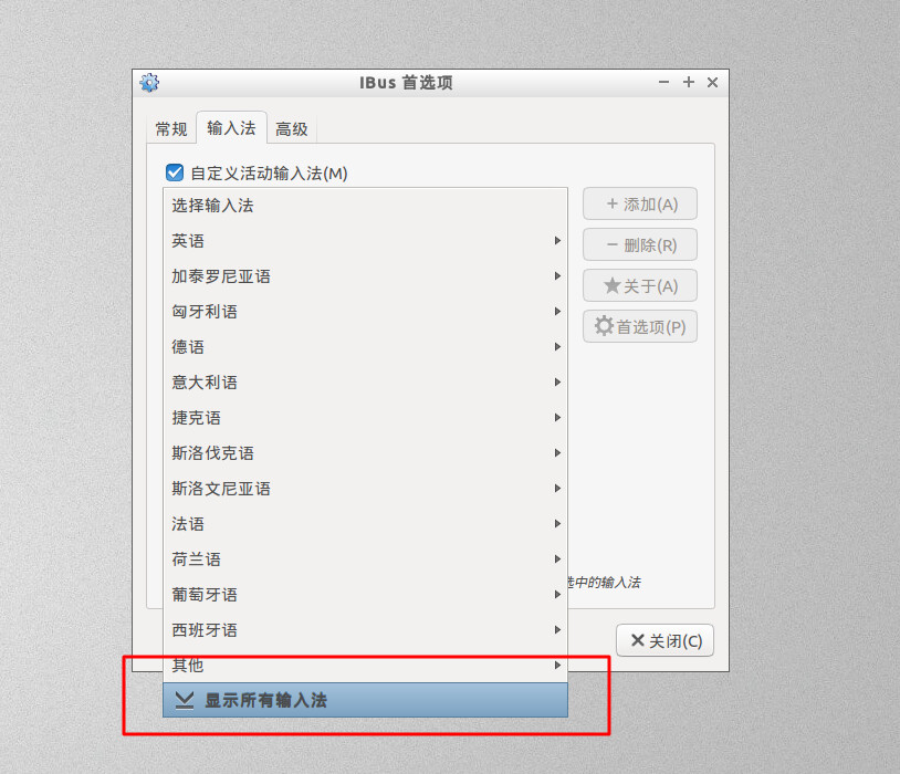

在输入法里选中自定义活动输入法

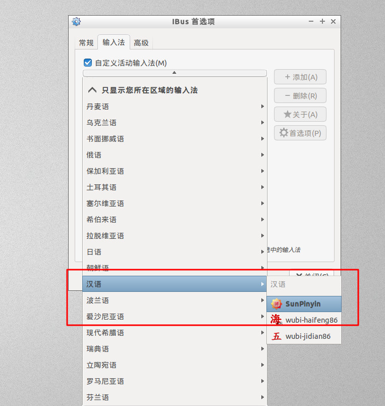

在选择输入法里面选择显示所有输入法。

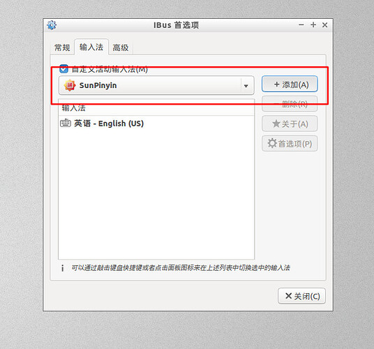

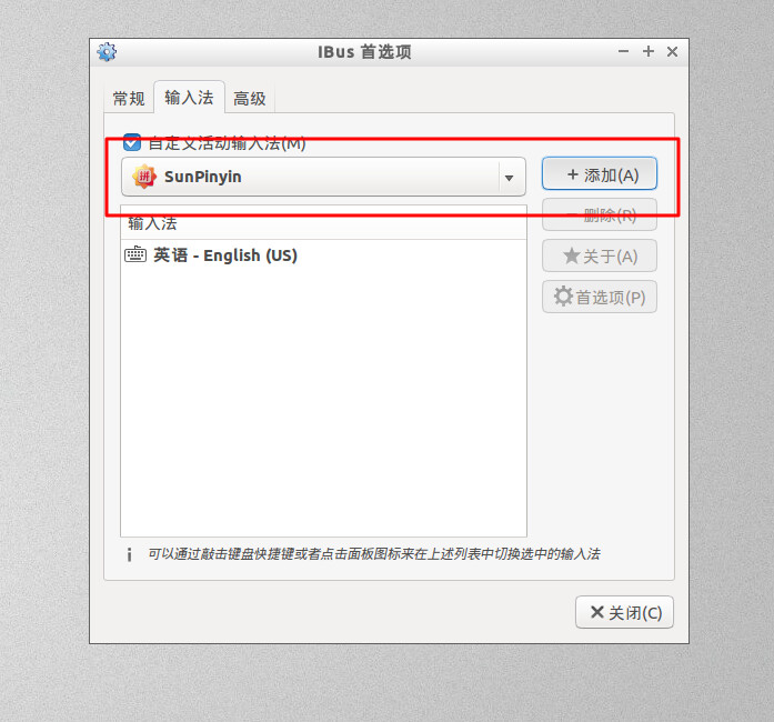

在次在选择输入法里面找到 汉语,里面有sunPingyin。
选中后 点击右边的添加按钮。

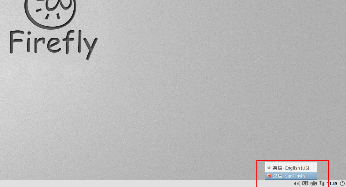

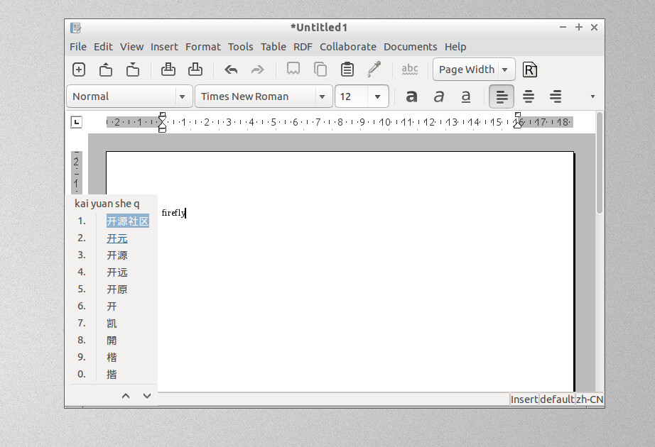

然后关闭窗口。在桌面的右下角找到键盘图标
选择中文输入法 在打开一个空白文档试试吧
OK 中文输入法也搞定啦。小伙伴们可以愉快的玩耍啦:lol!
