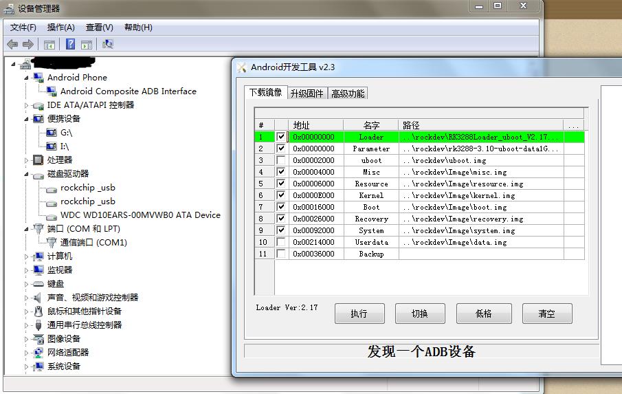

大家好,我是一个新手,请问一下,我连接好板子的电源线,以及otg线以后,打开Android升级工具,发现下面提示“发现一个ADB设备”,这是什么回事?看教程是提示“发现一个Loader设备”的,谁能帮忙解析一下,谢谢!
安装完驱动以后,是这个样子,是否正常?
安装完驱动以后,是这个样子,是否正常?
此时你的设备是处于开机状态吗?
最简单的操作方式是通过adb命令可以让设备进入烧录模式:
adb reboot-bootloader
正常的,这个时候显示是没有进入升级模式,板子在正常启动中的状态。要按着recove键不放,然后按一下复位,就可以进入升级模式,才会出现“发现一个Loader设备”
正常运行模式,点击切换可以切换升级模式
刷机工具上有个切换,可以切换模式。
