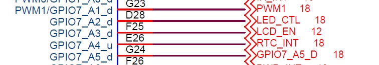

这个屏幕折腾4,5天了,重新焊接线,换屏,最后才发现是端口没有数据!
madman 发表于 2016-6-18 10:43
打开u-boot logo的话屏的初始化是u-boot初始化的,不打开是kernel里面初始化
我醉了,问题解决了。。。
他们官方文档没有说明,是LED_EN控制Pin没有打开!rgb2会控制这个Pin,所以有信号!
论坛里提供的patch,没有说到这一点。。
