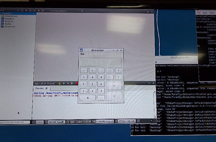

这是效果:
这只是我在移植qt到我们firefly rk3288板子上的一些经验,跟大家分享分享~~我小白一个,如果有大神有更好的意见或改善的方法,希望不吝赐教~
