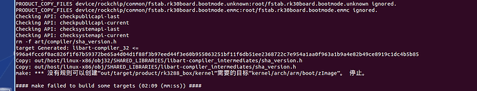

RK3288_Reload的android5.1 固件编译问题,希望各位不吝赐教
需要先编译内核kernel,你没有编译kernel,没有生成内核的镜像文件,所以报这个错误

如上图所示,又出现找不到dtb后缀的文件~郁闷啊!
不是找不到dtb,而是没法生成,,,要编译哪个,不仅仅按照教程,要看下对应的dts 文件,这个目录下 kernel/arch/arm/boot/dts
loading 发表于 2016-7-11 13:32
不是找不到dtb,而是没法生成,,,要编译哪个,不仅仅按照教程,要看下对应的dts 文件,这个目录下 kern …
:)多谢了,现在已经编译通过了,你说的很正确,估计是我的代码库没有更新成功,就是git pull 这个东西,所以直接到bitbucket.org把缺少的文件下来放进去便可通过编译~
