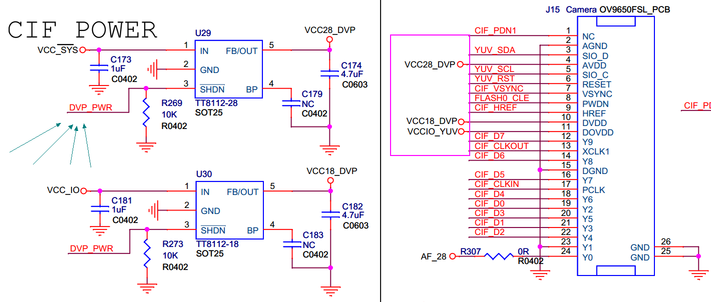

说明:rk3288-reload开发板,在ubuntu上开发,调试摄像头ov5640驱动
设置稳压芯片tt8112-28, tt8112-18的使能引脚,从图中看出来是低电压有效,所以在dtsi文件里面设置

ov5640驱动是编译进内核的,在内核启动过程中无法读取摄像头ID,出现
rockchip_i2c ff150000.i2c: i2c is not in idle(state = 3)
但是我用示波器测I2C的两个引脚是高电平的,也就是,不是于忙状态的,
究竟是什么原因导致i2c通信不正常呢?请大神解答下,感谢
问题找到了,被电路图坑了,使能引脚DVP_PWR明明写着低电平有效,但实际是要输出高电平,才是使能作用,现在还有个问题,DVP_PWR在内核启动后,被拉低了,目前还没找到是什么把它拉低的
