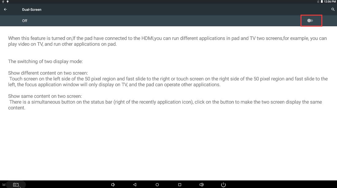

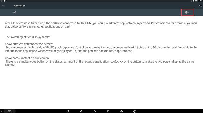

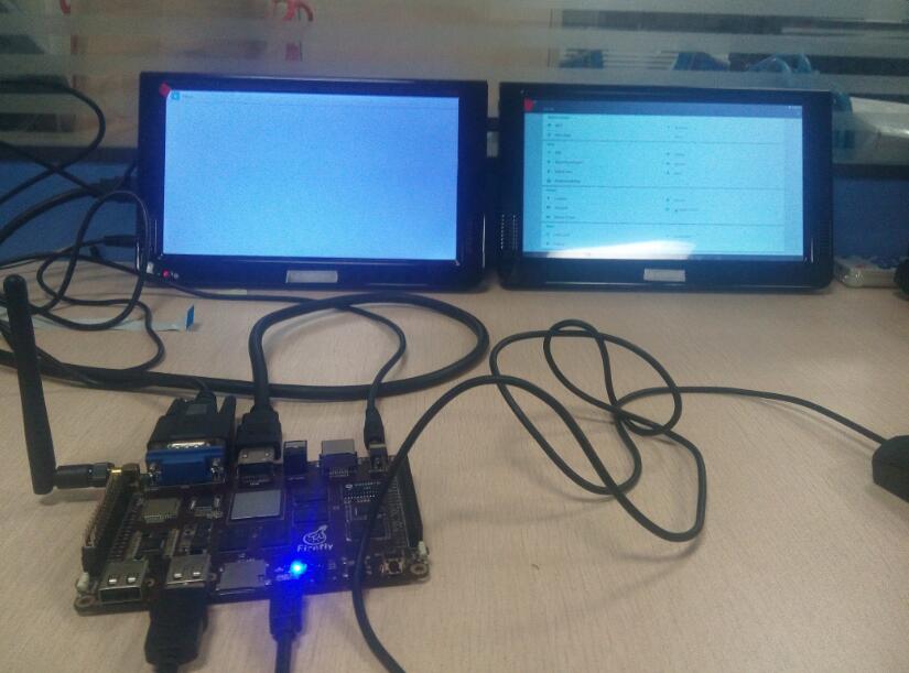

4.双屏异显操作
首先,我们需要两台显示设备,一个接HDMI输出,一个接VGA输出,如下图片
在设置->显示->双屏显示,里面在右上角打开按钮如图
打开按钮后,可以移动鼠标到右侧,有图标弹出
此时,我们可以打开两个不同的应用,然后点击右侧双电脑图标,此时就有两个不同的程序显示在两个不同的显示界面
当我们想退出双屏异显的功能,可以移动到桌面右侧点击弹出来的单电脑图标,或点击低端状态栏退出图标
就这么简单,Firefly-rk3288 android 5.1双屏异显功能就实现啦!!
(此仅供参考和学习)
