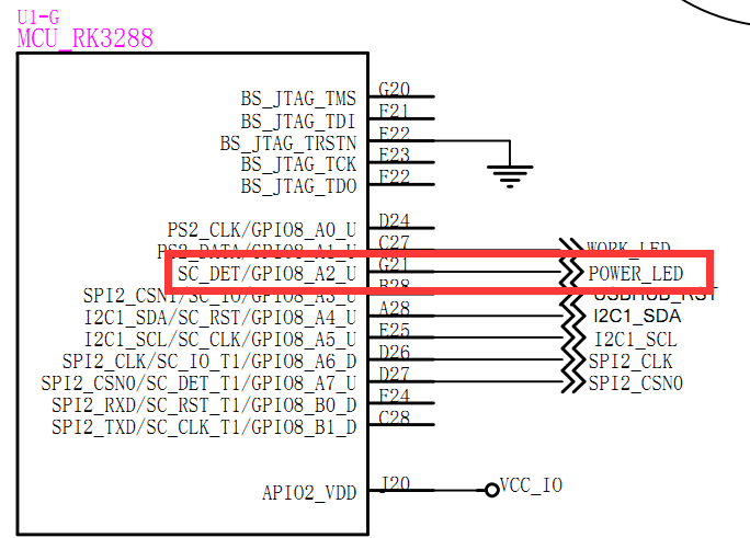

下面讲个简单例子,用于控制开发板上黄色LED:
先看看黄色LED灯对应的引脚,如红色框内所示为GPIO8A2:
找到GPIO引脚定义后,我们就可以开始编写控制代码:

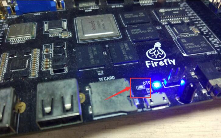

>>> led_yellow.set_level(Gpio.LOW)    #打开黄色LED
如下图红框所示,黄色LED灯已经点亮
>>> led_yellow.set_level(Gpio.HIGH)   #关闭黄色LED
关闭后的效果:
