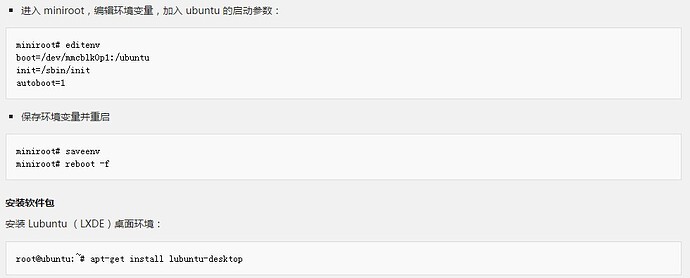

我按官方定制miniroot 挂载ubuntu系统,设置过环境变量,加入 ubuntu 的启动参数,reboot后没有进入ubuntu系统,反而还在miniroot系统里,我用fdisk 查看sd卡,发现自己设置的路径也对(是mmcblk1 、mmcblk1p1、mmcblk1p2),括号里的三个设备都做过实验,均为成功,为了更好地发展本社区自由开源的精神,请官方再出一个wiki教程,类似于radxa板子镜像的制作方法!谢谢!
楼主,你按官方教程里的步骤做到“启动ubuntu”那一步的时候可以启动ubuntu了吗?
还有,你的SD卡是分了多个区的吗?有mmcblk1 、mmcblk1p1、mmcblk1p2

TF卡必须分区么,为什么我在设置完环境变量之后重启不能够进入到ubuntu系统,依然是miniroot,而且TF卡在重启之后在miniroot环境下必须重新插拔一下才能够识别到!而且不能够在系统中还不能够安装lubuntu-desktop(网络没有问题,有执行过apt-get update和apt-get dist-upgrade),安装其他的一些软件没有问题,截图
