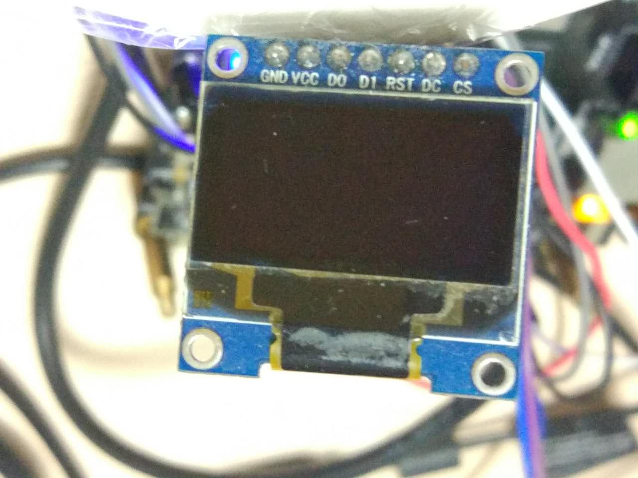

下面用介绍一下怎么使用fireflyP中的SPI点亮OLED屏:
笔者手上刚好有个0.96寸的OLED显示屏:
OLED与开发板的接线如下:

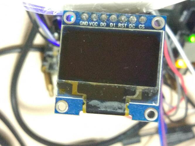

下面看看显示效果:
