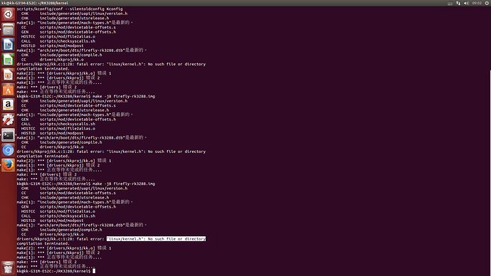

[求助 ]编译出现 NO SUCH FILE OR DIRECTORY
cctvzk
August 18, 2016, 1:04am
2016-08-18 09:03:23 的屏幕截图.png
1920×1080 338 KB
(/home/kk/桌面/2016-08-18 09:03:23 的屏幕截图.png)
cctvzk
August 18, 2016, 1:06am
2
求助啊 这个头文件我都看到了 是需要在哪里配置么 各位大神

对应的源码发出来看

找到错误了。。。<linux/kernel>写成<“linux/kernel“>了- -
