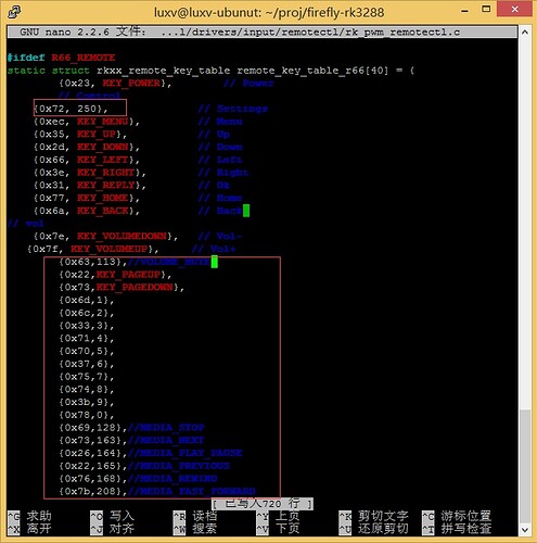

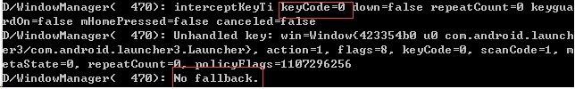

IR遥控为电信送的IPTV遥控器,有40键,USERCODE为dd22,根据WIKI上IR的开发,已修改了rk_pwm_remotectl.c 中remote_key_table_r66键值表结构体数,组,如图(二楼1.jpg),同时也修改了/system/usr/keylayout/rkxx-remotectl.kl文件,内容如下 :(二楼2.jpg)红色框框是新添加。但新添加的按键没反应,修改Android的事件代码把debug_input打开后,查看日志,日志中输出(二楼3.jpg)

getevent有输出吗
有的话看一下上层修改
没有的话要查kernel

有输出,按数字1,2输出如下:
请问我怎样修改上层代码?
楼主需要修改/system/usr/keylayout/ff680000_pwm.kl文件,而不是/system/usr/keylayout/rkxx-remotectl.kl
可以看一下源码,他是优先判断设备名对应的的kl

修改ff680000_pwm.kl文件后基本上都可以用,但还有一些问题,如下:
