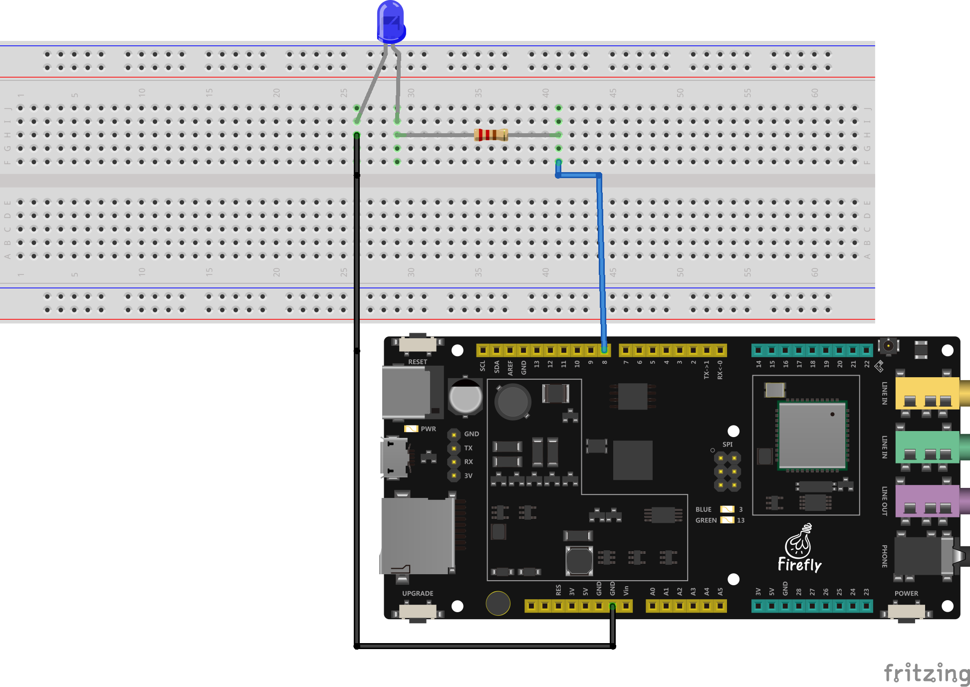

连线图如下:

程序下载到实验板上没有呼吸灯效果。
zenyao05 发表于 2016-12-13 20:15
程序下载到实验板上没有呼吸灯效果。
要接上电阻,可以加大延迟来看看
暴走的阿Sai 发表于 2016-12-15 15:54
要接上电阻,可以加大延迟来看看
上了电阻也没有效果
这个真的是BUG
