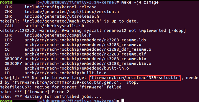

再次执行make -j4 zImage后,提示以下错误:
我是直接新装的ubuntu16.04 然后按照这个帖子一步一步做的,没做别的任何步骤,是还需要安装别的包吗?

昨天觉得是不是3.14的内核的最新提交导致的这个问题,于是去屏蔽了firmware/Makefile的55、56行。就是最新提交的firmware/brcm/目录下的新增的2个文件。
重新编译问题依旧。
牛头 发表于 2016-9-21 10:16
看看是不是没有这个文件
确实没有啊,但是github上直接浏览也没有啊
https://github.com/T-Firefly/firefly-3.14-kernel/tree/master/firmware/brcm
难道是需要编译出来的?
