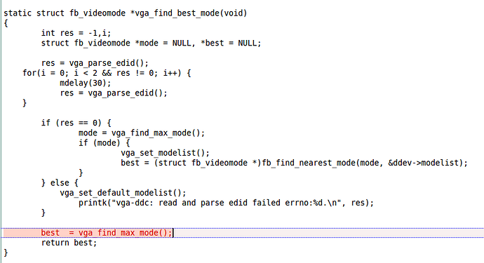

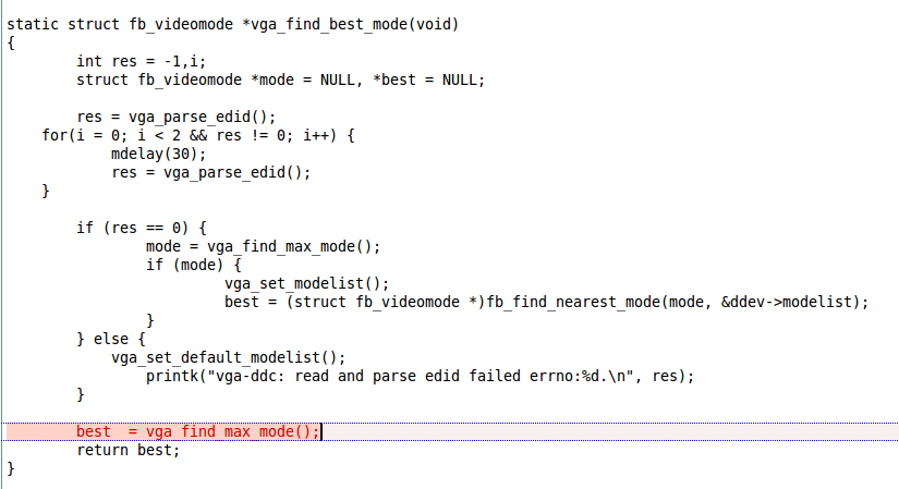

于是查看了Android5.1关于VGA显示部分的内核代码(kernel/drivers/video/rockchip/vga),发现Android5.1代码在设置默认VGA分辨率时,固定设置为VGA分辨率列表的最大值(19201080).kernel/drivers/video/rockchip/vga/firefly-vga.c (vga_find_best_mode直接使用了vga_find_max_mode的返回值,而vga_find_max_mode的返回值却是19201080)

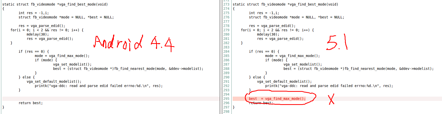

对比了Android4.4的SDK,发现vga_find_best_mode里面并没有直接使用vga_find_max_mode的返回值来设置系统分辨率。5.1的代码,vga_find_best_mode里面最后强制使用了vga_find_max_mode返回的值来设置分辨率,而vga_find_max_mode里面返回的却是1920×1080!因此导致显示器黑屏,只要却掉该处代码,显示即可正常。
diff --git a/kernel/drivers/video/rockchip/vga/firefly_vga.c b/kernel/drivers/video/rockchip/vga/firefly_vga.c
index 06a7df4..6bcde3c 100644
--- a/kernel/drivers/video/rockchip/vga/firefly_vga.c
+++ b/kernel/drivers/video/rockchip/vga/firefly_vga.c
@@ -292,7 +292,7 @@ static struct fb_videomode *vga_find_best_mode(void)
                printk("vga-ddc: read and parse edid failed errno:%d.\n", res);
-       best  = vga_find_max_mode();
        return best;
猜测:vga_find_max_mode里面有bug,没有过滤掉显示器不支持的分辨率,导致直接取了分辨率列表的最大值。
