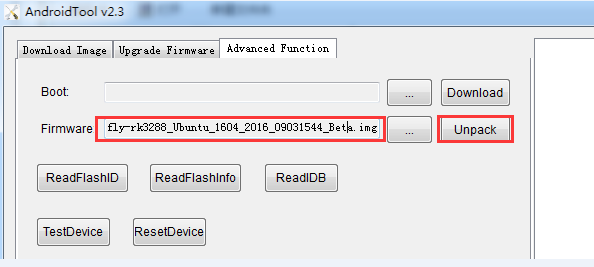

下载好固件后,用AndroidTool去解包固件。如图,选择要解包的固件,点击Unpack静待解包完成:

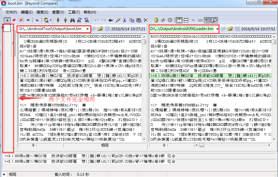

此目录也有个RKLoader.bin,回到前边提到猜想,现在来验证一下猜想是否正确。事不宜迟,用工具对比下boot.bin及RKloader.bin,且看且珍惜:
工具分析到两个文件内容完全相同,前边的猜想是正确的。
