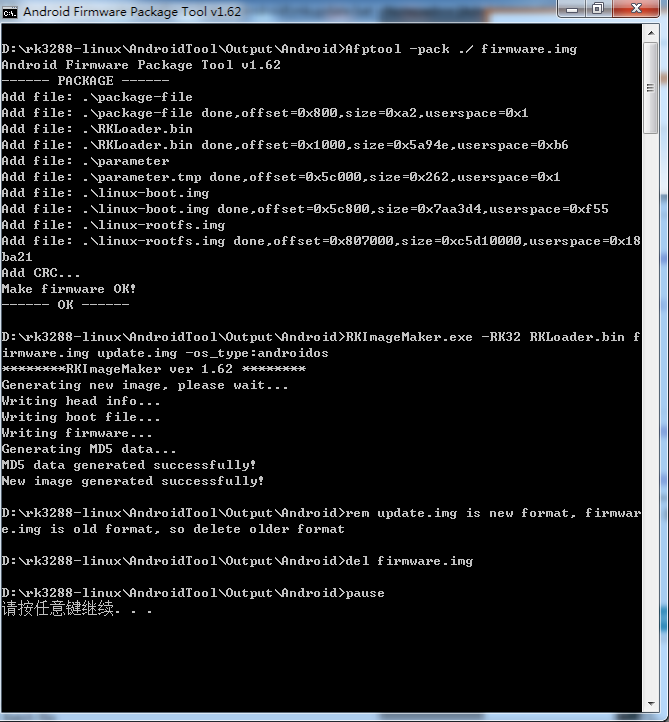

脚本的内容主要就是调用两个程序:
第一步用Afptool打包本目录下的相关镜像,生成firmware.img文件,打包的内容由目录里的package-file控制。
第二步用RKImageMaker生成RK平台格式的可烧录镜像,镜像内容有RKLoader和上一步生成的android firmware,输出的镜像文件为update.img。
看到这里,应该可以和之前解包而来的firmware.img和Android目录里的文件联系起来了吧。有兴趣的朋友可以把脚本里del firmware.img语句删除,保留此文件,和之前解包生成的firmware.img对比。

把之前编译好的boot.img改名为linux-boot.img后,拷贝替换Android目录里同名文件,双击mkupdate.bat:
程序在打包过程中,还输出了一些LOG,感兴趣的朋友可以去看看,可以了解到RK固件的更多信息。

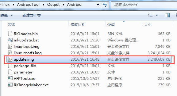

正常的话,会在本目录下生成update.img,这个就是打包后的固件:
