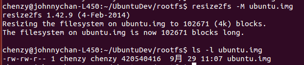

减小ubuntu.img镜像文件的大小:
resize2fs -M ubuntu.img
执行上面两命令后,ubuntu.img瘦身不少,可以用来烧录了。
