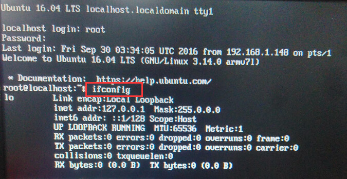

现在还不知道开发板IP,没办法用ssh登陆等,但是现在系统里连ifconfig工具都没有,需要安装net-tools工具集:
apt-get net-tools
安装成功后,运行ifconfig查看确认ip信息,现在可以在pc端用ssh登陆开发板来进行操作了。
