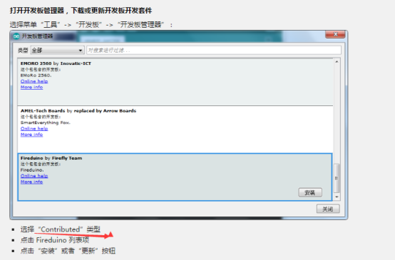

接着我们打开开发板管理器,下载或者更新开发板开发套件,步骤如下图所示:
!(file:///C:\Users\t-chip\AppData\Local\Temp\ksohtml\wps63E1.tmp.jpg)
图中所示的”Contributed”类型就是”贡献”类型,所图所示
!(file:///C:\Users\t-chip\AppData\Local\Temp\ksohtml\wps63E2.tmp.jpg)
接着我们点击Fireduino列表项,再点击右下角的”安装”或者”更新”按钮,如图所示:
(由于笔者的这个是安装好了的,所以右下角显示的是”删除”,若你们没安装或更新的话就会显示”安装”或者”更新”)
