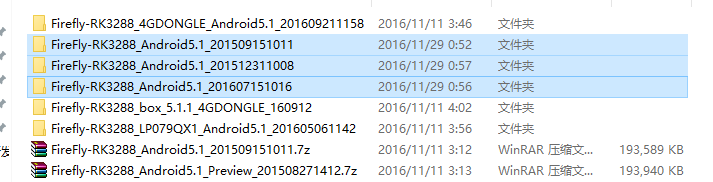

你烧公版的固件试试,如果还是有问题,可能是板子坏了
下载官方的img发现还是一样的现象,跑到开机log数据跑到第六秒左右,又重启。
我手上有一块rk3288-reload,下载可以正常work。
可是板子寄给我的时候有测试过点屏的,是好的。
有时候擦除flash重新烧录后会有画面,如图。
擦除flash,烧录后不断电一直是:启动–开机logo–6秒后重启–开机logo 循环
但是如果断电重启,就不会有开机logo,串口看开机logo可以知道一直在重启。
擦除flash,烧录后不断电一直是:启动–开机logo–6秒后重 …
你们是哪公司自己弄的板子
jpchen 发表于 2016-11-29 15:49
你们是哪公司自己弄的板子
X3288CV核心板。
我试了下4.4的,可以跑,还有一些问题待解救
