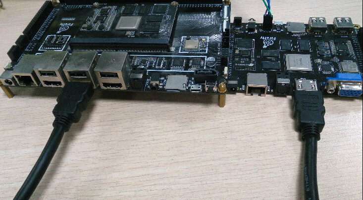

准备一条高清线,和一个输出设备(我的是另一块firefly rk3288上面跑ubuntu系统),将两个设备的输出输入端口用高清线连接起来,如下图:

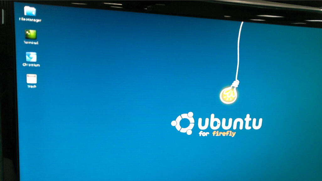

上电,点击HDMI IN app
效果如下
